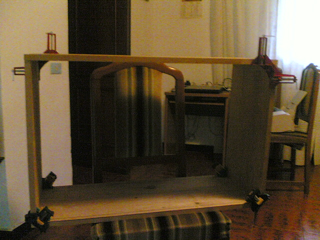

Ecco la prima foto della mia 2x12 ripresa dalle dimensioni della cassa del Fender Bassman degli anni 60.
Il liutaio dal quale mi servo ha un libro coi progetti completi, quindi anche foto dettagliate dell'interno, non vedo l'ora di finire cassa e ampli  :lavcor:

Legno abete, quello ottenuto incollando listelli 5x1,8cm. L'originale era pino ma non l'ho trovato in negozio.
Coni Celestion, 12T75 mi pare.
Comunque 75W 16Ohm ciascuno.
So che non suonano molto Fender, ma li ho provati su una BandMaster Silverface e suonano benissimo, inoltre li ho ottenuti mediante scambi.
Alex

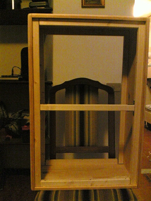

Ieri ho limato i bordi e fissato meglio due listelli di sostegno della baffle.
Minchia, limare i bordi mi ha portato via 2 ore ed ho fatto un casino a casa che nemmeno immaginate.
In questo weekend cerco tolex e angolari (ma si trovano nei negozi? Io non ho trovato angolari neanche al brico) e, se ce la faccio, comincio a fare i fori per i coni sulla baffle e a montare altri listelli di sostegno, mi manca solo il pannello per separare lo spazio dei coni ed un pò di lana di vetro per l'interno.

I lavori continuano, a rilento ma vanno avanti.
Ho completato il set di sostegni per baffle e copertura posteriore.
L'assicella di sostegno centrale è per la copertura posteriore, la baffle deve essere libera di muoversi come da progetto Fender.
Per non farla rompere l'ho presa da 15mm di spessore, dovrebbe reggere tranquillamente.
Se domani viene un mio collega andiamo ancora avanti.
