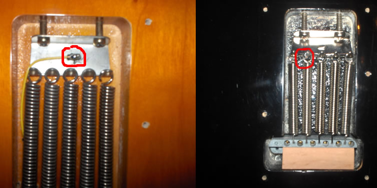

Mi si è staccato il filo che mette a massa il ponte della strato e quindi anche le corde. :enco1:
ho provato in tutti i modi a stagnarlo di nuovo ma non sta su.
il mio stagnatore è da 25w e non riesco a capire se devo prima scaldare molto il pezzo a cui
stagnare il filo o se sbaglio qualcosa.
quasi me ne vergogno a fare sta domanda  red_face ma magari non si attaccano stagno e
il pezzo che ancorate le molle al corpo perchè si raffredano con tempi diversi? o magari il materiale non va bene
e devo usare qualcosa di diverso dallo stagno?
grazie a tutti, sperando che qualcuno di voi sappia la soluzione.

Puoi provare a fare una "palla" di stagno abbastanza grande sul tendimolle poi, quando lo stagno è ancora liquido, ci metti dentro il cavo che va a massa.
In alternativa puoi provare a pulire il tendimolle togliendo lo stagno e usando della carta vetrata per pulire il metallo, appoggiare il cavo sul tendimolle (trova una maniera per mantenerlo fermo) e ricoprirlo di stagno

Ciao Trevize, condivido quel che scrive liquid, anche se io ho risolto in modo diverso quando ho avuto il tuo stesso problema. Nonostante facessi una bella palla di stagno questo tendeva a scivolare, credo sia dovuto al tipo di materiale. Poi ho notato che nelle mie strato c'è un piccolo rialzamento al centro, come una specie di linguetta che essendo sollevata dal resto probabilmente si raffredda prima, io sono riuscito a saldare lì, se nella tua non c'è anche uno dei "ganci" dove si attaccano le molle potrebbe andar bene.
Posto le foto delle mie.

per liquid: questo è il metodo che ho provato svariate volte, ma anche arrivando a palle da più di mezzo centimetro di diametro; niente da fare scivola via,
sembra mercurio... boh
per blustrat: ci proverò di sicuro ai ganci del tendimolle, magari li sta attaccato. vedrò se riesco a trovare spazio visto che anche io ho tutte e cinque le molle montate (sono sempre indeciso fra corde 013 e 014 anche tu pensi che la strato abbia bisogno dei cordoni per suonare?)

Purtroppo la saldatura a stagno va bene solo sul rame, sul ferro funziona a patto di avere un saldatore di quelli scrauzi che arrivano a 450°C (quelli per le canale) ma te lo sconsiglio.
Ti conviene fare un forellino (max 1.5mm) e poi ci metti una vitarella da legno in acciaio, deve essere d'acciaio altrimenti si spezza...
Per la chitarra di un mio amico che aveva il ponte fisso ho fatto una piccola molla con il filo della massa attorcigliandolo intorno ad un piccolo giravite, poi ho messo la molla sotto alla placchetta di metallo del ponte e stringendo le viti la molla si è conficcata nel legno e nello stesso tempo toccava il metallo... perdonatemi la prolissità :face_green:

ti dico anche la mia di soluzione...
per una ho fissato la massa su un capicorda con il foro largo che ho infilato poi tra il reggimollo e una
delle due viti. e funzionanava.
per un' altra chitarra avevo fatto con la palla di stagno perchè il reggi mollle era molto sottile e si è scaldato subito....

cmq grazie a tutti! con lo stagnatore "rotto" sono riuscito a sfruttare uno dei gancetti come ha fatto liquid!
e quindi per ora sono a posto.
Appena vado in ferramenta mi attrezzero per una soluzione meccanica come quelle
proposte da luix e kruka. grazie a tutti.
