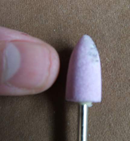

Ciao a tutti, possiedo una Ibanez Sc620 che, al posto che avere i potenziometri montati dal retro dell body, ha delle buchette circolari aperte sul davanti dove sn alloggiati i potenziometri e sono chiuse con dei coperchietti rotondi.
siccome devo mettere un pot push/pull ho bisogno di rendere una di queste buchette circolari più profonda di circa 4mm.
Non voglio comprare attrezzatura apposta a meno che non sia necessario, ho un midrill e pensavo di usare questa punta, che ne pensate?
Il legno é mogano massello, non serve che il fondo sia rifinito perfettamente, l'importante é non fare danni al body. :ciao:

Secondo me quel tipo di punta non va bene, la consumeresti quasi subito...
guarda se trovi una fresetta per scassi "squadrati", io ne trovai una per il dremel...sembra un elica, con la parte tagliente lunga circa un centimetro e sezione costante lungo tutto il "taglio", con quella dovresti riuscirci e la trovi nei brico. Attenzione alla velocità perché potresti "bruciarla", ogni tanto fai pause e vai a strati di 1 mm per volta sul piano dello scasso che lavori.
:salu:

ti consiglio di usare fresa a testa piatta in metallo (come detto da Texas),cercando pero' di non raggiungere il risultato con forza e fretta,ma lasciando agire la punta da sola
