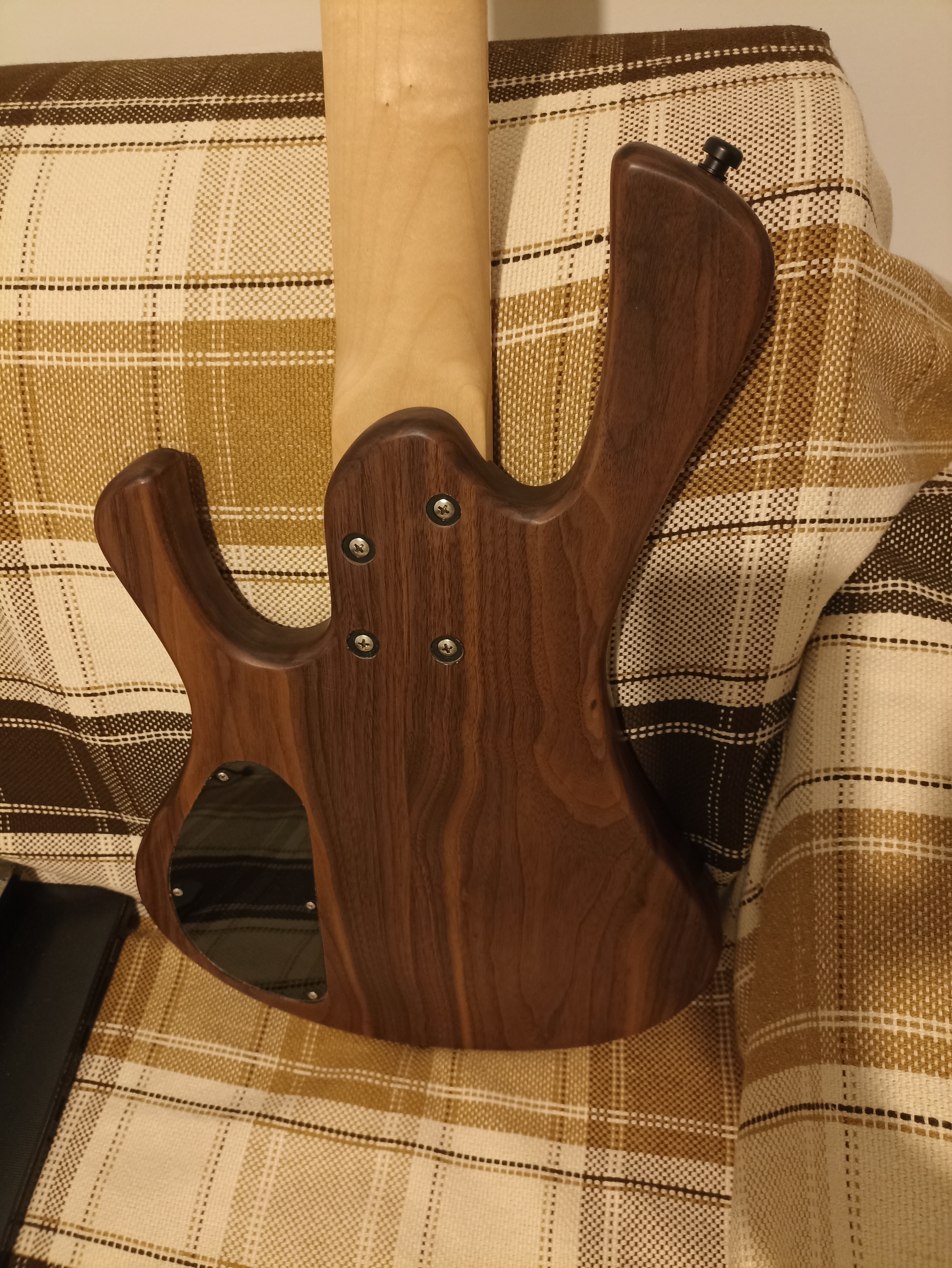

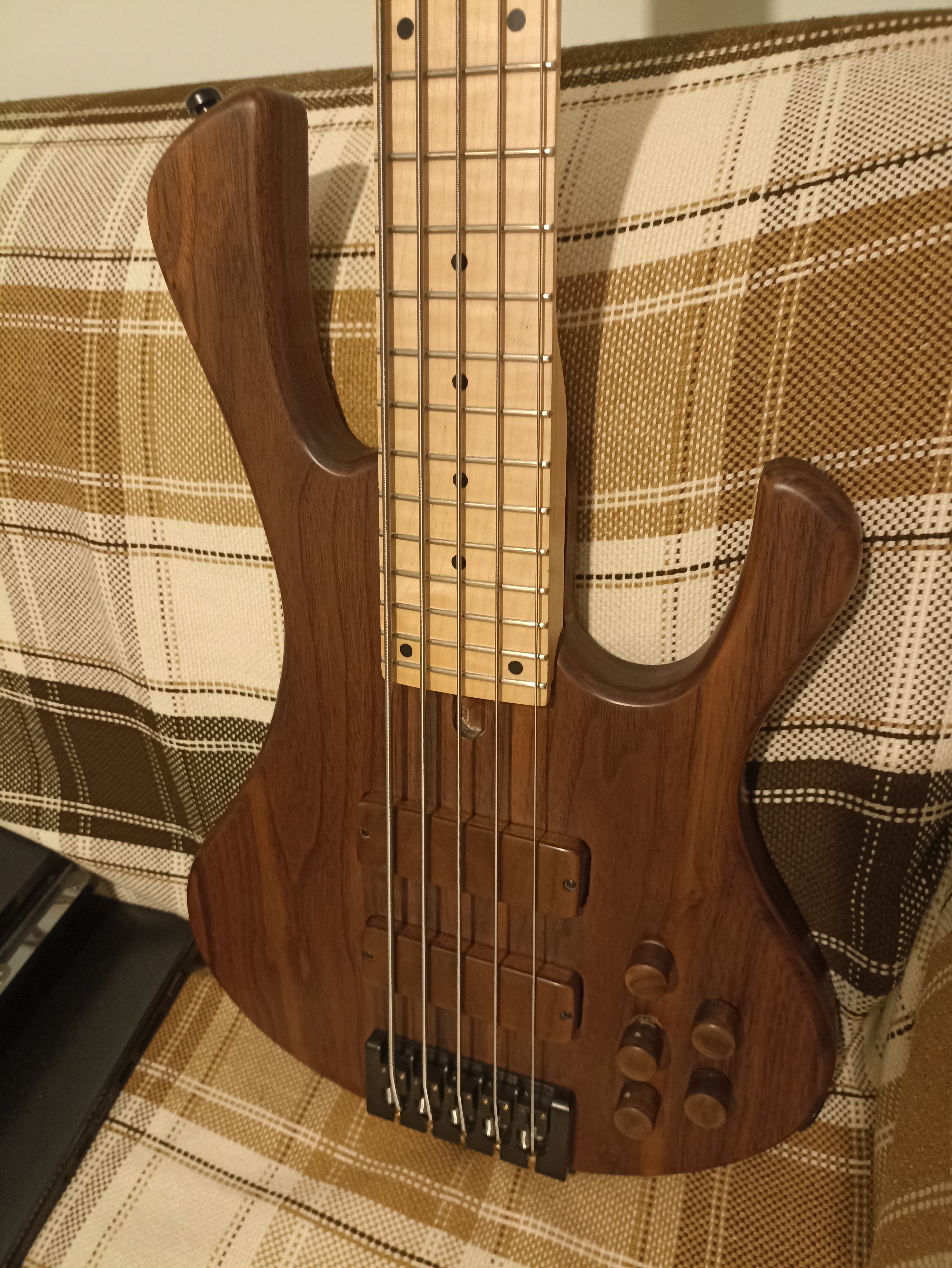

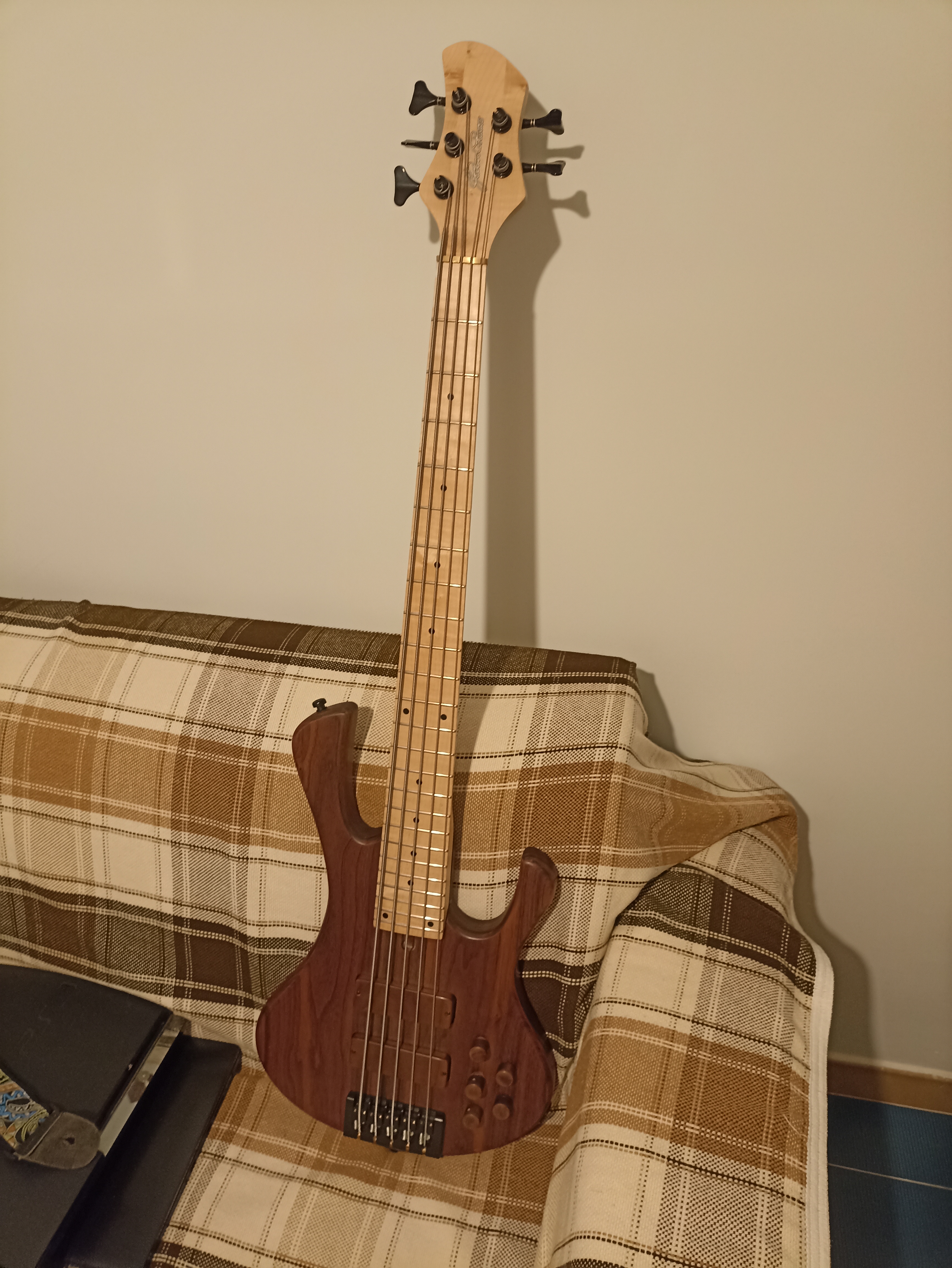

Su invito del buon Robi apro questo thread per mostrarvi il basso che mi son fatto fare da un amico liutaio. Prima di iniziare sono andato a leggere il regolamento del forum e dirò il nome di questo mio amico dopo che avrò avuto il permesso dai moderatori.
E' da qualche anno che collaboro con il mio amico, fornendogli i preamp che utilizza nei suoi bassi.
Partiamo proprio dal preamp. E' il classico baxandall a tre controlli, le frequenze ce le siamo viste insieme ma non si discostano molto dai classici
40-400-4000. Ho previsto anche un piccolo trimmer multigiro per regolare il gain che va da 0 a distorsione . Per la configurazione dei controlli ho preferito due volumi con un push/pull per attivo passivo. Quando è passivo non ho alcun controllo di tono, tanto lo tengo sempre aperto.
Parlando dello strumento, è in abete della val di fiemme con camere tonali, top e fondo in palissandro, da qui cioccolatino, manico in acero. Lo strumento è leggero ed equilibrato. I PU sono humbucker artigianali sempre fatti dal mio amico. Ponte in ottone verniciato a polvere, capotasto in ottone, meccaniche gotoh.
Il suono....è tutto suo poichè non ho voluto una copia di altri strumenti, ne provai una volta uno simile e mi piacque. Se volete, in privato posso darvi qualche link sul tubo.

Il preamp...tecnicamente non è nulla di trascendentale. Un opamp doppio low noise low power, primo stadio invertente col trimmer di regolazione, secondo stadio baxandall. Il lavoro che ho fatto è stato trovare le frequenze di taglio giuste, in modo da esaltare lo strumento e non un segnale, posso però dirvi che non si discostano molto dai tanti preamp che si trovano in giro. Quindi dopo aver trovato i valori dei componenti mi sono concentrato a trovare il tipo di componente giusto. Le resistenze film metaliico all'1%, i condensatori elettrolitici panasonic ed i wima per quelli di filtro.
Cos'altro dire...l'ho progettato nel periodo più brutto, subito dopo esser stato buttato fuori casa dalla mia ex, e quindi mi è stato di aiuto. Una cosa che faccio durante la costruzione è selezionare i condensatori. Ne compro qualcuno in più, me li porto a lavoro e li misuro su uno strumento apposito. Dopo il collaudo li devo resinare, poichè i fili, per quanto uno li saldi bene, tendono a spezzarsi se piegati e poi per proteggere un attimino il mio lavoro.
