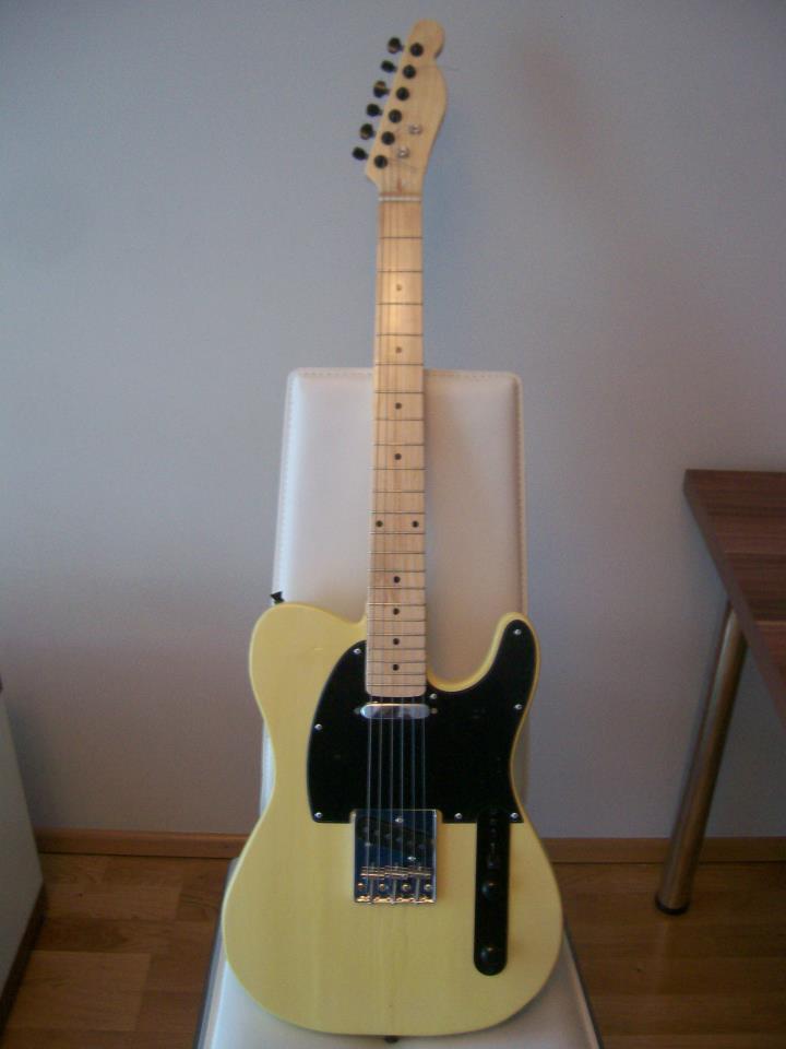

non è perchè sono un fan del made in china, ma ricordo che quando ho assemblato una simil tele (il body l'ho realizzato io) presi su ebay un manico non verniciato a 49 euro, meccaniche nere satinate a dir poco perfette, battipenna, pickup, potenziometri, in poche parole...tutto il necessario per assemblare una chitarra.....risultato?? costo totale meno di 100 euro (spedizione DHL inclusa!!!) e tanta soddisfazione, essendo la prima esperienza in "liuteria"....considerando che avevo già delle chitarre, ma volevo solo cimentarmi in qualcosa del genere (in effetti, fu il mio primo DIY :ok_1: )
