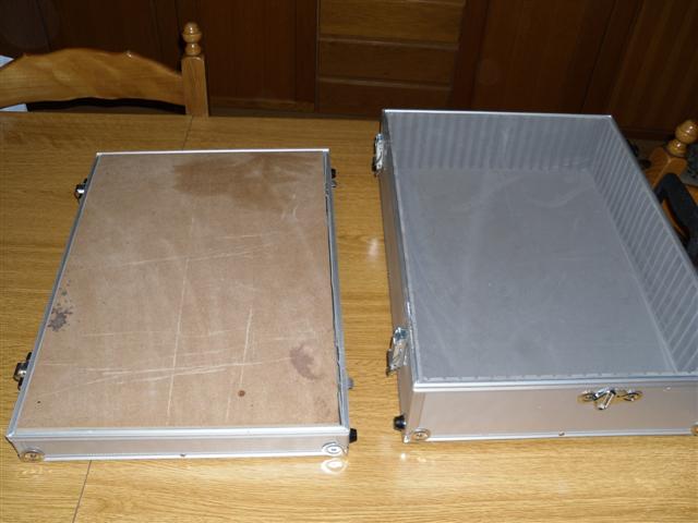

Apro questo topic, per dare la possibilita' e lo spunto, a chi ne abbia voglia, di farsi una bella pedaliera, in modo da portare con se gli effetti, gia belli e pronti.

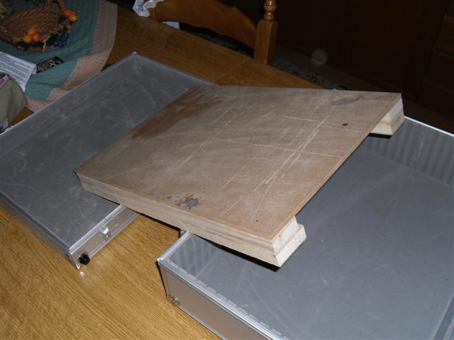

Per questo progetto, ho usato una comune valigetta porta attrezzi, tipo elettricista, ho tolto tutto cio' che c'era dentro accessori portaoggetti ecc, e ho cambiato il senso dell'apertura, poichè prima si apriva solo da un lato e dall'altro c'erano delle cerniere, mentre ora, ho la possibilita' di togliere completamente il coperchio. Le foto spieghieranno meglio le modifiche, scusate il linguaggio diciamo non proprio tecnico.
Dentro, ho gia fatto il ripiano per portare a piano i pedali,altrimenti era scomodo schiacciarli, per via dei bordi. sotto al ripiano, gli ho lasciato un vuoto, dove poi passeranno tutti gli eventuali cablaggi che dovro' andare a fare. Io avevo intenzioni di metterci a pannello,due jack, ossia output ed input, della pedaliera, e un connettore per la corrente. Sotto, poi non saranno a vista i relativi cablaggi per ogni singolo pedale, percio' verranno fatti i buchi per come mi serviranno, vicino ogni pedale e vedro' di fare un lavoro piu' pulito possibile. Anche se penso che per comodita' sotto passeranno solo i cavi corrente, e sopra i jack. Vedremo...

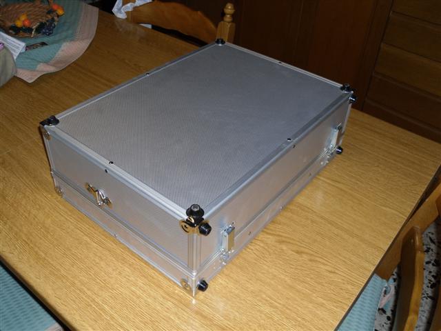

Vi aggiornero' passo passo, con foto illustrative ed altro, e se avete consigli, o eventuali accorgimenti, soluzioni, tutto, ben venga, la mia è un idea, ma non è detto che sia buona...
Sul coperchio superiore, quello piu' grosso, ho intenzioni di riempirlo con un unico pezzo di spugna, tagliato apposta, in modo che una volta chiusa la valigia mi tenga a "pressione" i pedali, per evitare eventuali sballotolamenti... per il fissaggio dei singoli pedali, sul compensato, che ovviamente sara' dopo abbellito( pensavo di rivestirlo con tolex nero che mi è avanzato), avevo pensato al velcro, ma da quanto ho visto nelle varie ferramenta, lo vendono a metro, e sn delle striscette... volevo trovare all' inizio un unico pezzo da applicare su tutto il pannello, cosi sarebbe stato facile posizionarmi dopo i vari pedali a mio piacimento, ma non si trovano fogli, ma solo strisce da 1cm e qualcosa... Per ora non ho nulla in mente, consigli??

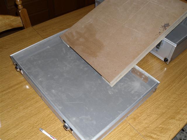

non è che puoi spiegare bene come hai fatto per rendere separabili le due pacche della valigia, magari con una foto dettaglio sulle cerniere?

L'idea delle strisce uniche di velcro mi era venuta anche a me... solo che c'è un problema, ogni pedale è diverso dall'altro, pecui tipo il wha wha, si ritroverebbe in parte attaccato credo...Cmq è tutto da vedere, ora non c'è l'ho davanti purtroppo perchè l'ho portata in sala prove per vedere come sistemare al meglio i pedali nello spazio che ho. Cmq mi sono rimaste due "cerniere" o come si chiamano, che ho messo dietro, al posto della cerniera di serie. Io non immaginavo neanche di trovarle, pero' me ne sono andato in giro per ferramenta con la valigetta in mano, e nella piu' piccola ferramenta del paese, ho trovato la soluzione...praticamente sn uguali cm funzionalita' a quelle che ci sono avanti.
Ecco le foto:
Ecco le foto:

Re:Come creare una pedaliera Diy

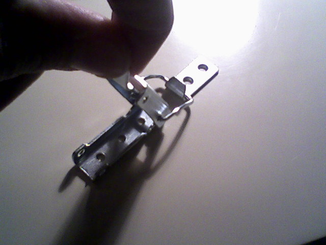

Dimenticavo...trallaltro quei buchi che ci sono, si trovavano pure come distanza con quelli delle vecchie cerniere, percui ho fatto in modo di fare un lavoro bello pulito diciamo...le ho fissate al case con dei rivetti.

a dire il vero anche io lo detesto... credo che alla fine trovero qualcosa sempre in ferramenta, che abbia due buchi, uno per il pedale e l'altro per il fissaggio al case... dato che è compensato, con delle viti piccole, prendera' piu' che bene, a prova di cannonate... e non mi vedro pedali dal retro schifoso... per eventuali jack che mettero sopra, invece stavo pensando fi metterci delle U chiodate in ferro per tenerli ben fissati, o megli dire, schiacciati al pannello...

Io farei cosi... nella mia, ci devo mettere poco, ho il dr.boogie, un overdrive/booster, un chorus, e un wha wha... per un totale di 4 pedali...ma di spazio me ne avanza parecchio... la valigia come dimensioni stiamo sul 45x32 mi pare... percio' se tu consideri che quei 45 cm di lunghezza te li dividi in due file di effetti, una avanti e l'altra dietro, magari facendogli un altro ripiano opportunamente rialzato e inclinato, per andare comodi, e come se avessi una lunghezza complessiva di una novantina di cm...e dovresti rientrare...
Spero di esserti stato chiaro...

in effetti contavo di prendere dei ganci del genere e fissarli con delle viti quanto piu' sottili possibile...
