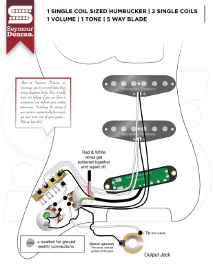

finalmente sono riuscito a mettere insieme la mia strato....montavo 3 EMG attivi SV, ho tolto tutto ed ho messo due Fender DeluxeDrive (passivi) e un mini humbucker seymour duncan...(little 59)
Stranamente sono riuscito a saldare bene tutto, non ci sono rumori strani o fili che girano.....unico problemino....nella posizione middle+bridge il suono risulta più basso rispetto alle altre posizioni e con un tono decisamente alto....dovrei fare qualche modifica nel wiring? allego schema utilizzato...
Ho tenuto un tono e un volume, mi trovo più comodo....tutte e due a 250k
grazie!!

Prova ad invertire il verde col nero del 59.

mastrococco ha scritto:Prova ad invertire il verde col nero del 59.
Perfetto...l'ho provata al volo ed a volume basso ma sembra essere ok....nei prossimi giorni provo con un volume decente...ma direi che è al top.
Grazie della dritta...
